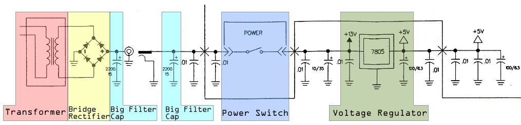

nije mi jasno na semi zasto posle greca nema elektrolitski kondenzator vrednosti recimo da je paljenje 50W platinsko oko 3300uF za 25 ili 35V ?? sa greca dobija se napon u pozitivnim poluperiodama koje treba speglati napon i kondenzatorom se spegla takodje pre 78xx stabilizatora koji god bio treba biti keramicku kondenzator od 0.1uF a iza njega od 0.22 ili 0.33uF
evo o cemu pricam
na datoj semi vidi se 2200uF elektrolit odma posle greca i obelezen je kao "big filter cap." na kraju seme pod "voltage regulator" vidi se da su uz regulator obuhvacena i 2 kondenzatora jedan pre i jedan posle njega

Isto pitanje sam i ja postavio pre 2 godine na bivsem forumu. Odgovor je: zato sto nema potrebe. Za akumulator je i bolje ako je napon pulsirajuci radi delimicne desulfatizacije, a ujedno se i pegla napon tako da ni LED diode ne trepere.
