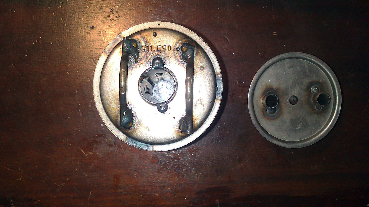

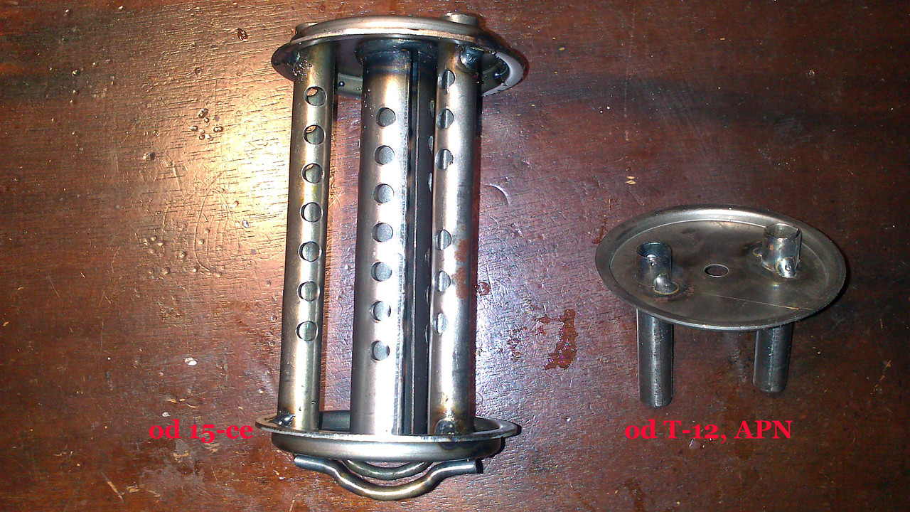

Da bi postigao pun efekat moras zameniti karburator i auspuh, min. 15 mm.
vule2001
Taj cilindar se guši sa diznom preko 50.
Karb. mu odgovara baš od T12.
Jedina prepravka na auspuhu koju ću da uradim je što ću iz lonca od T-12 ičupati sve uključujući i pregradu i ugurati originalni prigušivač od 15-ce kupljen kod Gabora za 10e
Karburator mi je i Cane savetovao da ne menjam, ali ako budem imao prilike isprobaću neku alternativu, znači nijedan koji ne ide na original filter vazduha tj. onu vrljavu gumu od T-12
i.postimg.cc/MTXgJb76/prigu-iva-i-1.jpgi.postimg.cc/wMXVC7Gx/prigu-iva-i-2.jpg
verujem da će biti mnogo tiši što mi je najbitnije, a da pri tom neće biti nikakvih smetnji za normalan rad motora.

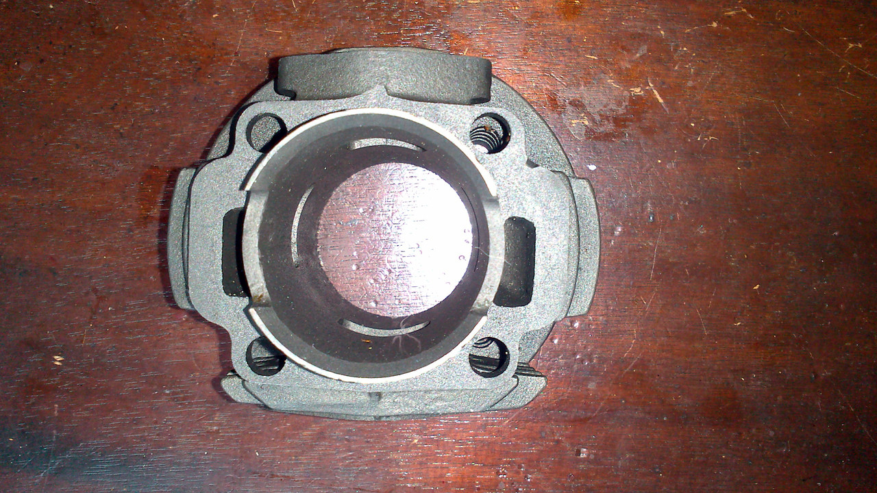

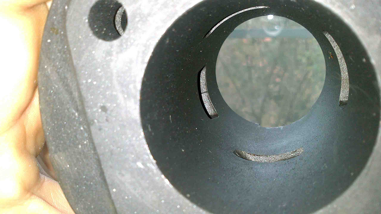

Stigao cilindar "ganc" NOV!Smile
i.postimg.cc/CM95tcGK/cilindar-Lama-42-sl-1.jpgi.postimg.cc/zvTr4FNL/cilindar-Lama-42-sl-3.jpgi.postimg.cc/xChfwdbZ/cilindar-Lama-42-sl-2.jpg
vule2001
Cilindar jeste ok,ali su kanali veći od ovih sa mog???
Ja kad stavim ovaj moj 5% je blok preko kanala,a na T12 su veći kanali nego na Lamo,ja sam se čudio kako to uopšte ide?
Meni se čini da su kanali na tom tvom malo,vrlo malo veći.
Karburator mi je bio 12 I ti Bing,i to uvek iglica skroz spuštena,ali je meni bila APN iglica pa nije baš bilo super,ali je išlo uz brdo www.tomossrbija.com/images/smiley/smile.gif

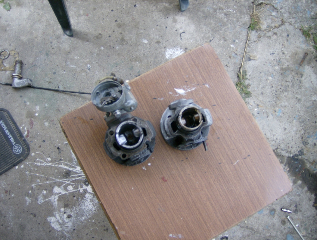

ovaj tvoj deluje nov i org.,a onaj što je ostao deluje farban
oldtimer
vule2001
i.postimg.cc/pVGF83xR/008.jpg
Evo razlika Lamo or. I T12 or.
Lamo se bolje uklapaju prelivni,na T12 su skoro duplo veći.
