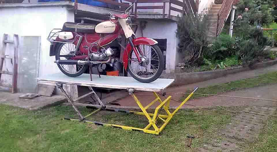

Na mom Kolibriju su se izdešavali kardinalni kvarovi, pa tako pored svega drugog opala mi je i želja da ga izistinski sredim.
Nabavio sam konačno dobar menjač za trobrzinca pa će mu biti vraćen trobrzinski ručni menjač, a da bi sve to lakše uradio skoro pa da sam napravio dizalicu za radove kako više
ne bih klečao i čučao pored motora.
i.postimg.cc/63pc9rVP/104658666-3287723064580372-3041524266000280184-n.jpgi.postimg.cc/DzBQYWVP/104700393-3287723197913692-2882994121984600820-n.jpg
....ostalo je još dosta da se odradi, kako na dizalici, tako i na mopedu....sve ide baš , baš usporeno i jako teško, ali se nadam da ću bar nešto od započetog privesti kraju.

Jebga, drž se nedaj se, doći će i bolja vremena (nadam se). Smile
Inace stona dizalica je dobro osmisljena, koliko vidim nema puno da se zavrsi.
