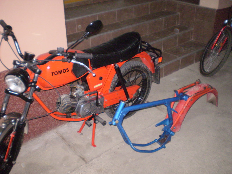

Pre izvesnog vremena, gledajuci oglase na internetu, naisao sam na oglas u kome se prodaje ram od Tomos T14M sa papirima. U prodaji je bio samo goli ram bez ikakvih dodataka tipa blatobrana, prednje vile...Pozvao sam prodavca i dobio informaciju da se ram moze prevesti na moje ime. Dogovorio sam se sa covekom, dosao do njega, i u jednpom danu smo zavrsili prepis rama na moje ime. Sada imam odjavljenu saobracajnu dozvolu i kupoprodajni ugovor. Zelja mi je da ispravne delove sa T15SLC prebacim na ram od T14M i da ga za godinu ili dve registrujem.

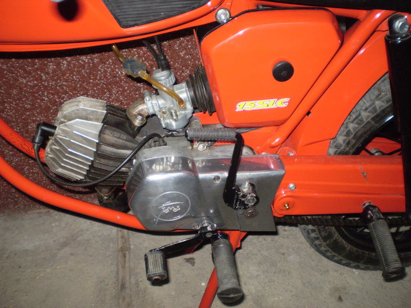

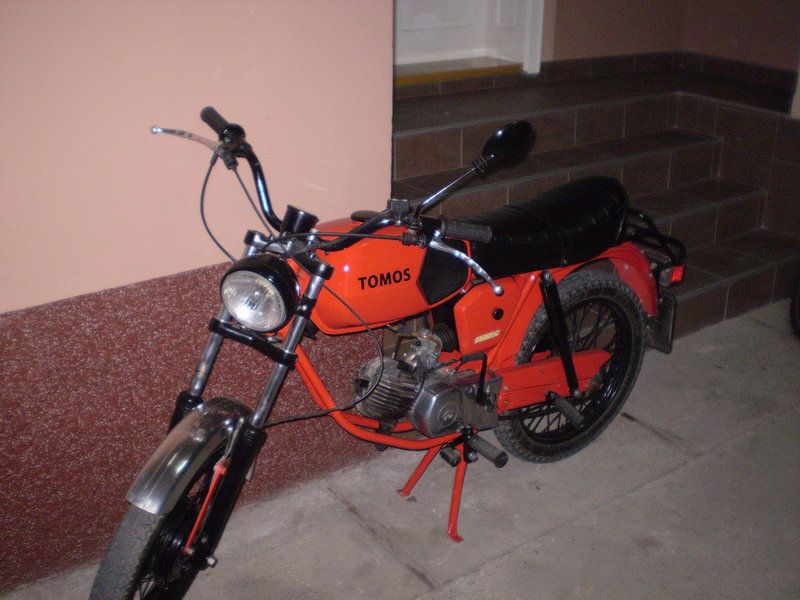

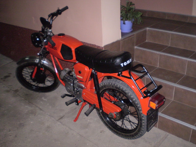

Problem u celoj ovoj prici je sto pojedini delovi nisu bas dobri na T15SLC. Oba tocka ne koce dobro, a ranije su kocila u skoro u mestu. Lezajevi prednjeg tocka nemaju lufta i mislim da cu problem kocenja resiti sa lepljenjem novih paknova. Zadnji tocak je problem jer lezajevi imaju lufta, tj. kuciste gde ulaze lezajevi imaju lufta i ima neke riseve kod dela gde nalezu paknovi. Prednja viljuska ne radi bas najbolje, previse je tvrda, radi ona kada se pritisne sa rukom ali po rupama ne radi kako treba a secam se da ranije da rupe skoro nisam ni osecao kada sam prolazio preko njih. Semerinzi od viljuske mi pustaju ulje a vidim i da se ulje sliva na felnu(predpostavljam kroz skroz onaj donji sraf koji se ne vidi). Rezervoar je ove godine procureo na jedno 2cm od slavine. Pojavilo se par rupica gde je pustao a to je reseno sa lemljenjem. Masina mi dobro radi, uradjena je generalna motora i eto vec jedno vise od pet sezona radi bez problema. Pali iz prve i ide kao luda kada se da gas. Klip je inace 39L a ove sezone sam stavio nove Caber karike. Paljenje je 6V 17W, ove godine sam promenio platine i kondenzator a pre dve godine je kupljen nov magnet. Imam problem sa svetlom, sijalica je 6V 15/15W ali ne svetli kao ranije, izuzetno slabo sija svetlo. Ranije je bilo jos i nekako dobro pa ne znam da li je do sijalice(mozda neki fals na 12V) ili mi je namotaj problem. Razmisljam da stavim 12V 50W ili 80W paljenje...
Za sada priklupljam delove koji nisu dobri na ovom T15SLC pa cu pisati u ovoj temi kako budem nesto radio i obnavljao. Zelja mi je da motor spolja izgleda kao T15SLC ili Elektronik a papiri ce mi biti T14M. Razmisljam se da li da kupim prednju viljusku od T15SLC ili da popravim ovu od elektronika...Problem kod ove od Elektronika je opisan a i trebace mi Elektronikom blatobran koga nemam.
Zelja mi je da motor bude uradjen kao da je izasao iz fabrike ili jako blizu toga. Bice tu farbanja a mozda i hromiranja.

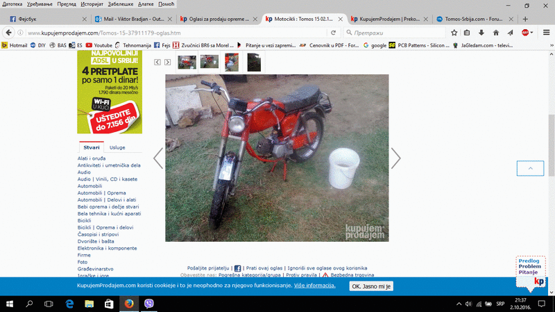

Danas sam pazario jednu T15SLC sa kupujemprodajem od jednog coveka iz Kovina! Nema papire pa ne moze da se registruje ali ce posluziti za delove. Godiste '84 sa ojacanim ramom isto kao elektronik. Bice slika u sutra popodne i malo detaljnijeg pisanja.s22.postimg.cc/640pvnxkx/Slika1.gifs9.postimg.cc/zfr5rnnxr/Slika22.gif
