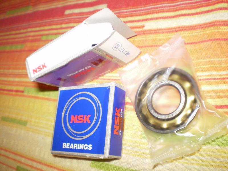

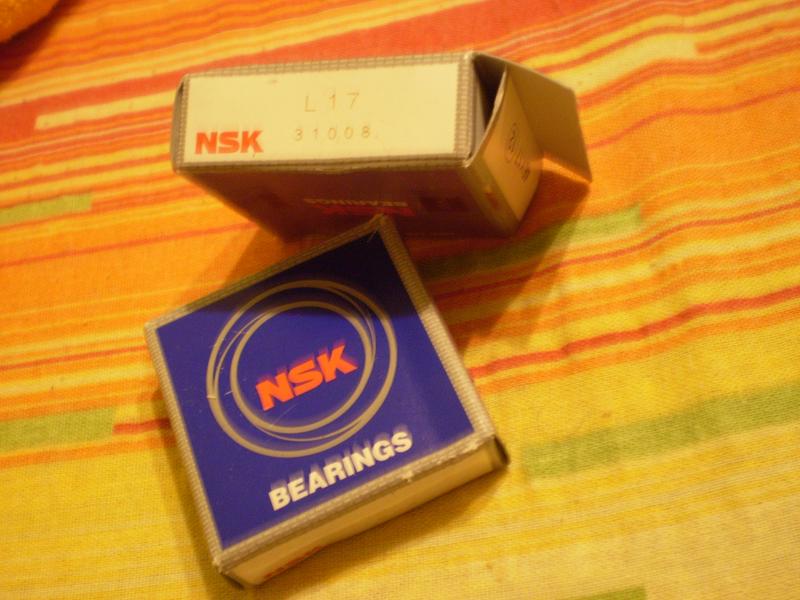

Danas sam pazario L17 lezajeve za ovu masinu. Nisam hteo da kupujem jeftine L17(DPI, KG...), 6203 brusen na 10mm a niti da produbljujem blokove koji su u odlicnom stanju, pa sam platio malo vise za ove kvalitetne lezajeve. Imao sam i varijantu FAG L17(sa plastikom) ali sam odustao od njega zbog te plastike.
i.postimg.cc/yY3ZzD8D/P8130367.jpg
i.postimg.cc/DyG8MRxs/P8130373.jpg

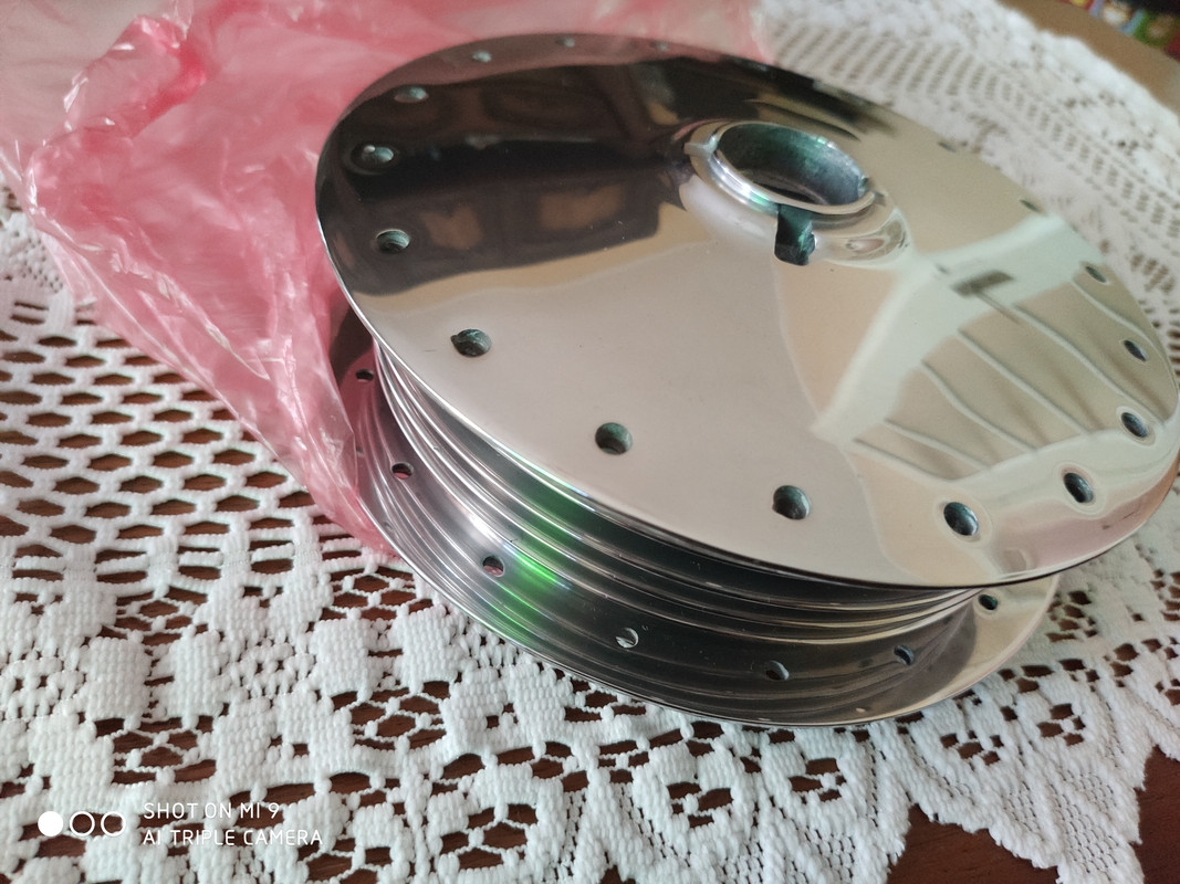

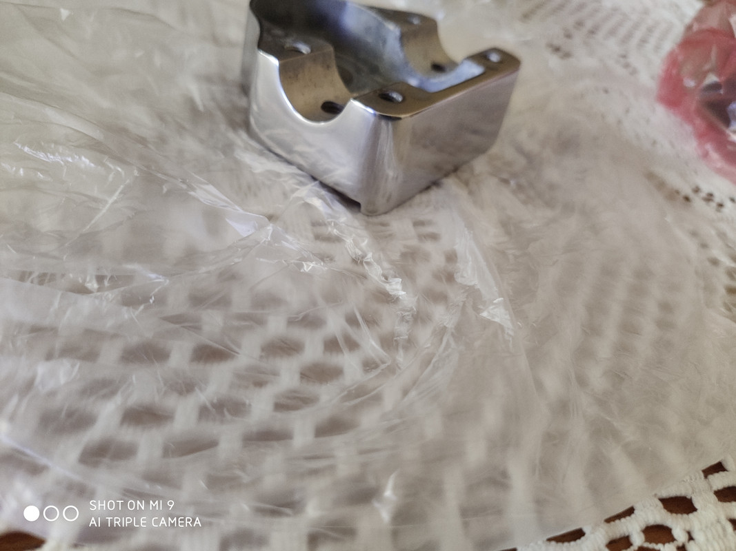

Radilo se malo na ovom projektu. Polirao sam par delova pre jedno mesec dana a sada sam ugrabio malo vremena da to slikam i postavim na forum. Sto se poliranja aluminijuma tice, mislim da mi je ostalo da ispoliram jos samo nosac pakni prednjeg tocka T14 a verovatno cu polirati i nosac pakni za T15 tocak pa cu videti da li cu staviti prednji prednji amortizere od T15 i T15 tocak ili ce to biti komplet T14.
i.postimg.cc/8CrJfVzd/IMG-20191202-110625.jpg
i.postimg.cc/hPfSt1jT/IMG-20191202-110522.jpg
i.postimg.cc/xdFw7WvZ/IMG-20191202-110733.jpg
i.postimg.cc/MGR02BV8/IMG-20191202-110853.jpg
Mogao bi komotno da otvoriš radnju za poliranje, ovo na slici izgleda SAVRŠENO!Respekt
