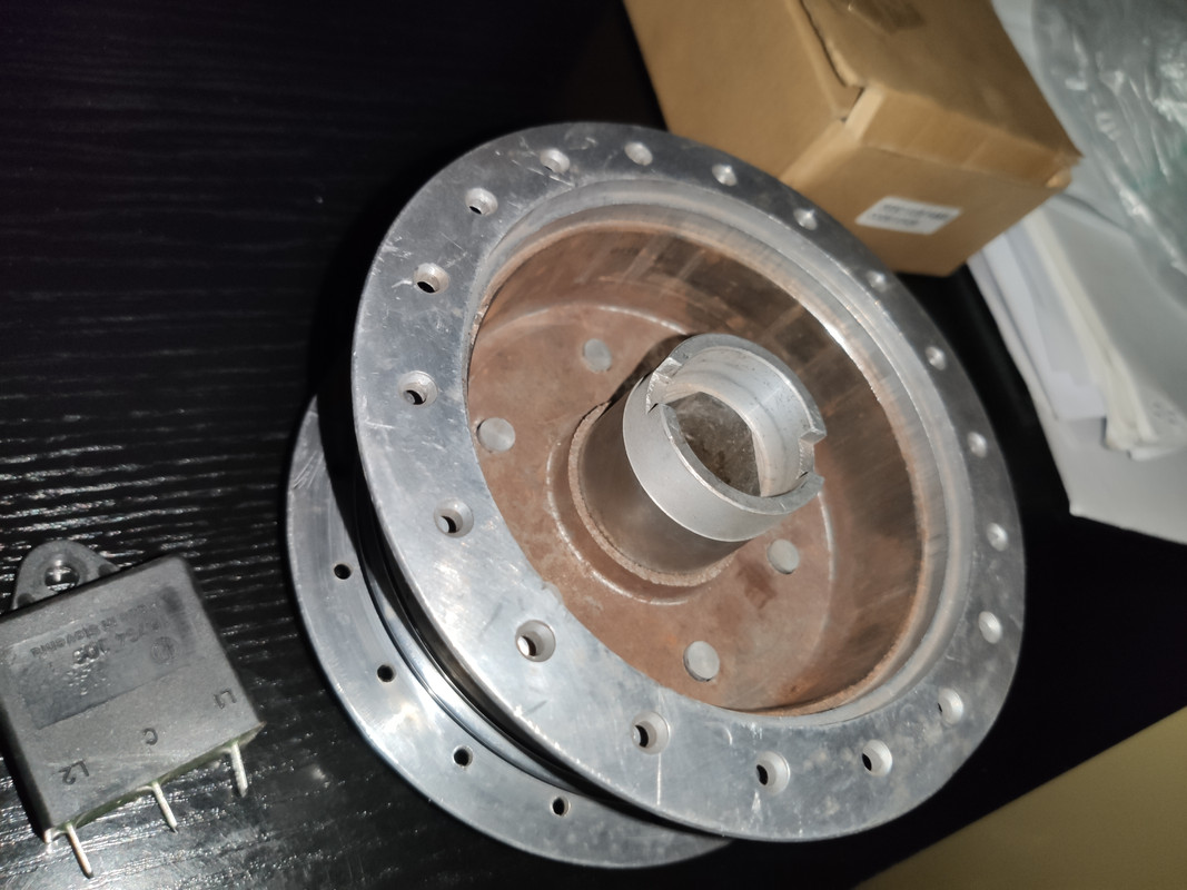

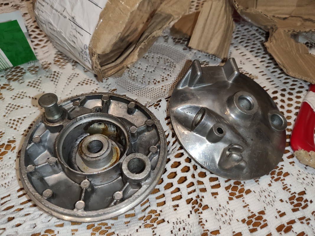

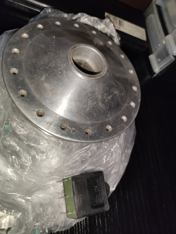

Pre neki dan sam nasao ovo i bez razmisljanja kupio. U pitanju je original glavcina tocka za APN-T14, novo nekorisceno. Takodje, kupio sam i original nosac pakni sa rupom novo nekorisceno za kilometar sat. Ove delove sam kupio jer prosle godine nisam uspeo da resim problem slabijeg kocenja na ovom poslednjem T14TL koji sam obnovio i predstavio ovde na forumu. Videcu sta cu sa ovim da radim, da li cu polirati ili cu farbati. Ako imate nekoga ko odlicno polira aluminijum molim da mi napisete privatnu poruku.
i.postimg.cc/VL32T6YB/IMG-20210428-180406.jpgi.postimg.cc/tTSMzRS6/IMG-20210428-180326.jpgi.postimg.cc/rsq5z5CC/IMG-20210429-211148.jpg
Takodje, dao sam i jednu staru glavcinu tocka APN-T14 da se obradi kociona povrsina jer je bila sva nesto u rupama od korozije. Zadovoljan sam kako su je obradili, preostaje mi da jednom slozim tocak sa tom glavcinom i da vidim da li dobro koci. Odprilike oko 0.75mm je skinuto u odnosu na original tako da je sada unutrasnja dimenzija kocione povrsine 106mm.
Takodje, pre neki mesec su su obradjene i dve glavcine prednjeg tocka T15. Tu je malo grublje obradjena kociona povrsina, oseti se pod prstom kako je noz obradjivao.

E sad bi bilo najbolje uzeti stare pakne, podjoniti, ali staviti deblju ferodu, namontirati na nosač pakni i obraditi na strugu tako namontirano na mjeru doboša, odnosno malo manju.
To bi bilo najviše što se može izvući iz doboš kočnica.

Videcu sta imam od T15 pakni, mislim da mi je ostalo par starih pakni. Prvo da resim T14 tocak.
