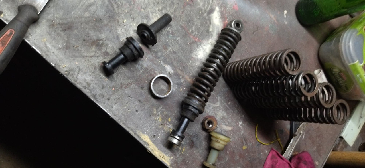

--e sada evo nove prerade amortizera originalnih.....
i.postimg.cc/dtmXm61q/172576063-361831095156483-4274145842026103403-n.jpg
...otvorio ih pomoću ključa 30 i stege. Unutra ulje ko juče da sam ga sipao, što nije ništa čudno ovo će biti 4, prerada.
i.postimg.cc/MTSVD7XS/172414701-478108196665593-5395054400817913736-n.jpg

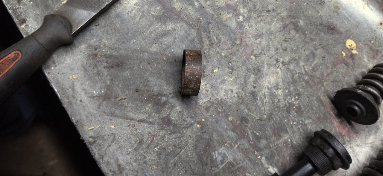

..tu sam poređao delove i još neke stare federe.Ojačanje amortizera koje je opisano na gotovo svim tomos forumima se sastojalo u tome sto se na deo skroz levo na slici podmetala biksna,piksna ili kako god i time dodatno napinjala mala, tanja opruga amortizera.Probao sam sa raznim duzinama od preporućenih 3cm do 1cm i uvek bi amortizeri bili kameni i ne bi odreagovali na manjim neravninama.
i.postimg.cc/282GSKyB/172170359-320739566060997-7834408636081965887-n.jpg

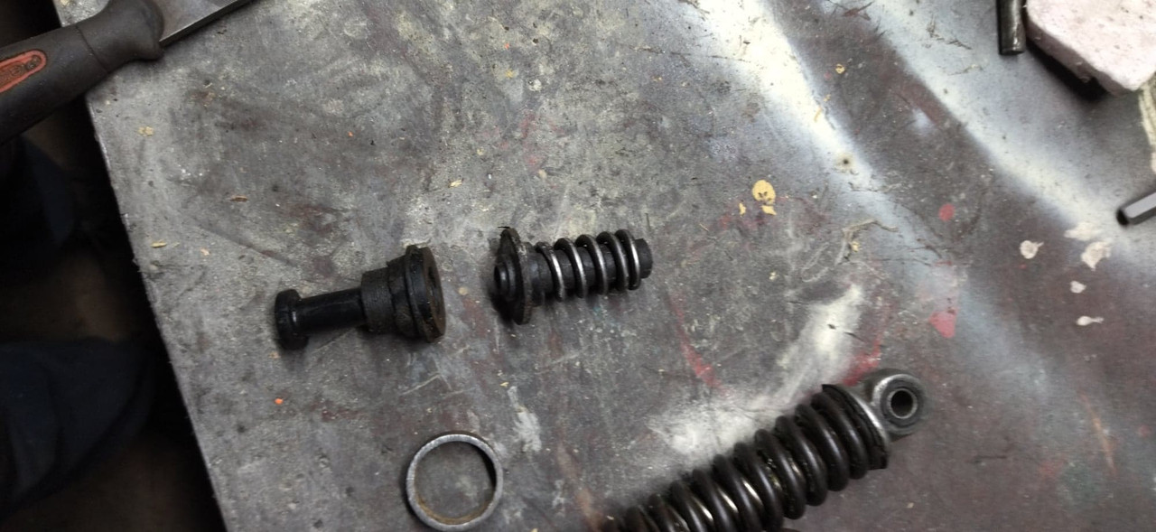

...ja sam otisao korak dalje pa sam tu podmetnuo deo isto takve opruge u nadi da će ŠPILOVANJE biti mekše.Jeste bilo malo mekše ali i dalje Kamensko.
Onda sam se setio da ta manja opruga i služi za mekše špilovanje na rupama i da se ako se ona ukruti dobije visina ali i tvrdoća.

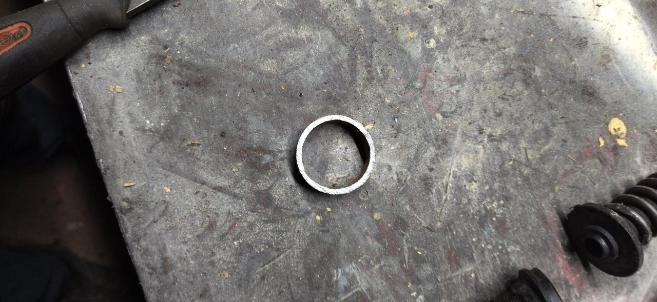

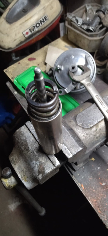

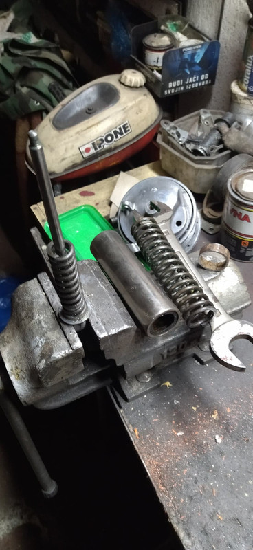

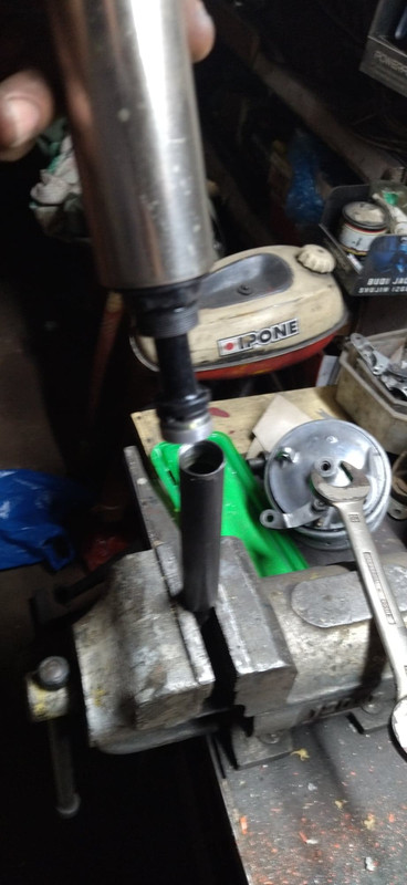

Odlučio sam da podmetnem biksne pod Veliku oprugu a dosadašnja ojačanja uklonim.
i.postimg.cc/bvNsNmGd/173190487-1697781133725293-2719212692072626755-n.jpgi.postimg.cc/fLVyYkfN/172245293-841906813026946-7102372716295279330-n.jpg
,,odsekao sam od cevi za skelu dva prstena od 1cm i ubacio ih ispod velike opruge...
i.postimg.cc/rsS894dv/172246974-740845946793115-5952597616516140377-n.jpgi.postimg.cc/yYd1ZMfh/172605969-190247439580747-7746289672446804129-n.jpgi.postimg.cc/rmHcTJW6/172292186-444278776869288-1737863353097806938-n.jpgi.postimg.cc/fLyZ1FVj/172807359-1227981710952812-9158469754151028162-n.jpg
..jedva sam to ponovo sklopio, ali sam dobio jaće amortizere koji rade.Daleko je to od idealnog, ali ipak mnogo bolje.budem li ponovo ne zadovoljan stavljam Kineske ili neke mnogo ozbiljnije i to bi bilo to.
