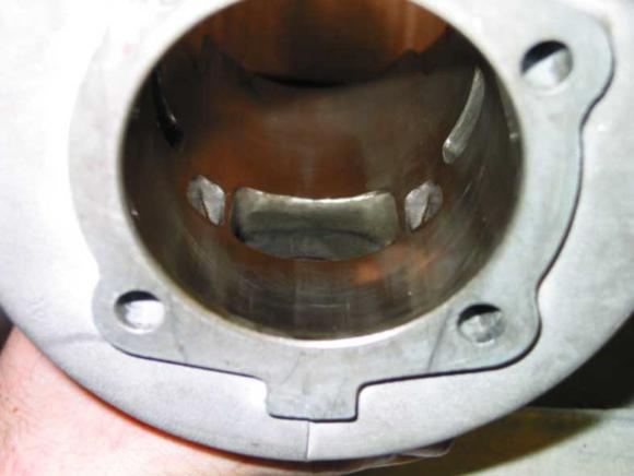

Postoji nacin da se takve rupe urade...to su takozvani boost izduvni portovi
Lose je to bilo odradjeno ako je bilo radjeno kako ti kazes jer se tako vjerovatno gubilo dosta govira klip krene dole otvori se izduv pocinje izvlacenje smjese kroz izduv ide klip jos dole otvaraju se prelivni i onda kroz te rupe inercija nosi gasove direktno iz prelivnih kanala u auspuh a ne onako kako sam ja opisao da treba....iz prelivnih kontra u smjeru usisa pa u smjeru glave pa u izduv.
E sad kako se to radi pravilno Smile Busenjem rupa iz izduvnog kanal koje se nalaze izmedju glavnog izduvnog kanala i prelivnih kanala.
Imate ovdje sliku toga:
i.postimg.cc/T1GhDPDr/exhaust-port.jpg
E sad sta se time dobija?
Svaki promjer cilindra ima svoju neku amjmo reci maksimalnu sirinu izduvnih kanala. Ona je od 0.60 pa do 0.70 puta promjer cilindra. Max do 0.75 uz jebacki dobro odradjen elipsasti izgled izduva. Sve preko 0.70 pa i preko 0.6 uz los oblik izduvnog kanala moze dovesti do jako brzog habanja karika a ako je lose odradjen posao a izduv presirok ima da vam popucaju karike kad prvi put zakurblate.
E sad to je negativna prica presirokog izduva. Pozitivna prica izduva je da se sirenjem izduva povecava snaga, ali obrtni momenat i opseg snage ostaje koliko toliko isti. Dizanjem izduva se takodje dize snaga i obrtaji...ali obrtni moemenat opada i polje snage postaje uze ka polju max rpm sto god je izduv veci.
E sad onda u odredjenim situacijama tuninga dolazimo do ove problematike. Hocemo dobiti jos snage a izduv smo digli vec na zeljeni ugao i necemo preko toga da ne bi motor postao neupotrebljiv i sa snagom na uskom polju. A opet prosirili smo kanal do te mjere da nemoze ici dalje preko recimo 0.7 jer ce nam pucati karike. Sta tu radimo ? Busimo boost portove
Izbuse se kao na onoj slici i eto ga prakticno smo povecali protok izduvnog kanala za odredjeni iznos a nismo dizali ugao izduva tako da smo ostali na istom momentu a nismo ni sirili zduv tako da smo savucali vijek karika.
Sretno Smile
